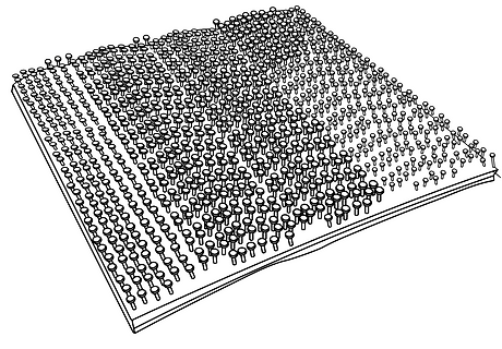

  1. Velcro パッド X 2(1 パッドはシールドに取り付け済み)

  4. 付属の Velcro から保護用透明テープを剥がして、指定された取り付け位置に貼り付けます。
  5. 適度な圧力をかけ、両方の Velcro のペアが互いにくっつくまで、シールドを指定された場所に固定します。Velcro パッドが、しっかりと表面全体に貼りついていることを確認します。

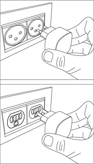

  1. Select the 5V/2A shield power adapter suitable to your region (EU or US) and connect the supplied 5V/2A shield power adapter to a standard electrical outlet. If your country supports neither adapter, you should locally purchase a compatible 5V, 2A, USB-C adapter. The device can not be powered from USB ports on Stratasys printers which come with such ports.
